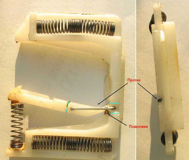

Порядок ремонта такой. Дрелью высверливаются все заклепки. Маленькие можно выбросить, а большие нужно оставить. Вместо маленьких надо подобрать соответствующие винтики с гаечками. Дальше. Кладется переключатель разъемом от себя, а палочка-переключалочка прижимается несильно правой рукой к столу. Небольшими усилиями необходимо снять верхнюю часть, можно слегка поддеть тонкоплоской отверткой. Заранее надо снять маленькую пружинку, которая предназначена для выключения поворотов и которая находится сверху. Верхнюю крышку надо снять очень аккуратно, чтобы ничего не разлетелось! После этого надо запомнить где и что стоит, для чего установлено. Достать белый рычажок и отломанный «палец» с пружинкой. Очень важный этап — научиться собирать обратно переключатель, а также работать с переключателем в разобранном виде. После того, как учеба закончится, приспупаем к ремонту самого рычажка.

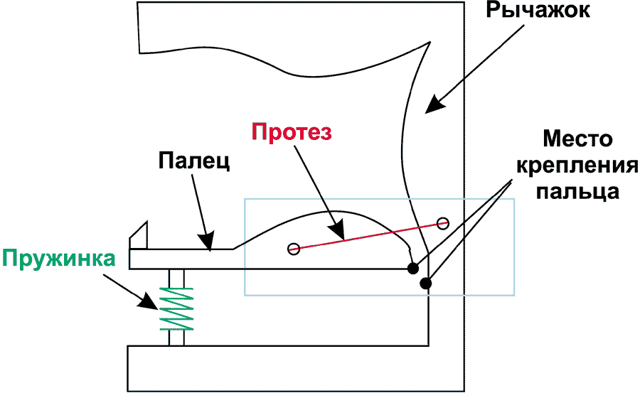

Нужно сделать два отверстия под диаметр скрепки (далее протез) в местах где будет устанавливаться протез. (Кстати, места под отверстия уже намечены). Напильником на глубину порядка толщины протеза равномерно стачивается область, показанная синим контуром на рисунке. Длина протеза подбирается так, чтобы обломанный конец среднего «пальца» находился чуть выше того места, где ранее крепился этот самый «палец» (см. на черные метки). Концы протеза не должны выступать с противоположной стороны. Вот и весь ремонт рычажка.
Далее вставляем пружинку, смазанную на концах пластилином чтоб не «убежала», и уснавливаем рычажок на родное место в переключателе. Подгоняем палочку-переключалочку, проверяем положение всех рычажков, закрываем крышкой, проверяем работу переключателя. Если не все в порядке, то проверяем сборку. Если все «Ok», то надеваем снятую пружинку для поворотов, закручиваем винтиками и гаечками вместо заклепок. Устанавливаем переключатель на родное место. Все.
