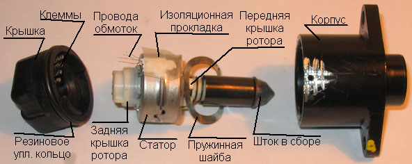

Данный узел (ШДРХХ) выполнен в неразборном варианте, т.е. изначально он не ремонтопригоден. Но при известном желании, как известно, можно сделать все. Итак, начинаем разборку.
Для начала нужно вынуть три штифта из задней части корпуса. Штифты утоплены заподлицо, так что, чтобы подобраться к ним и вытащить, нужно будет немного сточить металл корпуса. В моем распоряжении был только обломанный кусок полотна (от ножовки по металлу), так что вышло все немного коряво, но надежно.
Далее самое ответственное. Необходимо вынуть механизм из корпуса, при этом ничего не повредив. Дело осложняется тем, что на пластмассовой крышке есть уплотнительное резиновое кольцо. Для этого надо поставить ШДРХХ пластмассовой крышкой на стол и штоком вертикально вверх, затем одной рукой прижимать шток к столу, а второй рукой аккуратно снимать корпус вверх. Снять и отложить в сторону пружинную шайбу и изоляционную прокладку.
Далее надо пометить, какие провода к каким клеммам идут. Пометить, записать и зарисовать ДВА раза, а лучше ТРИ. Затем еще и сфоткать для надежности.
Отпаять провода от клемм и снять черную пластмассовую крышку. Вот только теперь должно получиться как на фото вверху.
Затем надо отогнуть шесть металлических выступов-ушей на статоре и снять заднюю крышку ротора. Запомнить, как она стояла – если провода вверху, то выступы на крышке должны быть горизонтальными. В статоре остается ротор с подшипником.
Одной рукой держа шток, другой рукой прокручиваем ротор до тех пор, пока он не отсоединится от штока (там передача типа винт-гайка). Вынимаем все это хозяйство из статора с разных сторон.

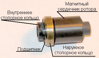

Далее надо снять подшипник с ротора. Для этого сначала надо снять внутреннее стопорное кольцо (пластмассовое), оно сидит очень туго, может даже приклеено. Я прорезал в нем два желобка и стянул кусачками, используя их как рычаг и упираясь в сам подшипник. Засовывать отвертку между сердечником ротора и подшипником нельзя, так как сердечник ротора изготовлен из какого-то хрупкого магнитного материала, и его можно легко сломать.

Посяняющие фото:

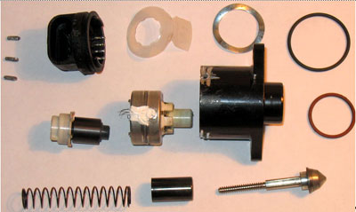

ШДРХХ в разобранном виде
Рис. 3. ШДРХХ в разобранном виде

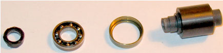

Ротор с подшипником и стопорными кольцами в сборе
Рис. 5. Ротор с подшипником и стопорными кольцами в сборе
Рис. 6. Ротор с подшипником и стопорными кольцами
Детали штока
Рис. 7. Детали штока
Общий план
Рис. 8. Общий план

В первую очередь, надо насадить подшипник на ротор, не забыв вставить его в наружное стопорное кольцо. Насадить его надо с натягом, чтоб не проскальзывал и не ездил туда-сюда. Я использовал полоску бумаги в качестве прокладки, получилось ничего. Затем приклеил внутреннее стопорное кольцо (оно пластиковое) на ротор.
Далее надо насадить заднюю крышку ротора на наружное стопорное кольцо подшипника. Для создания необходимого натяга я опять-таки использовал небольшую полоску бумаги в качестве прокладки.
Ротор с надетой задней крышкой ротора
Рис. 9. Ротор с надетой задней крышкой ротора
Держа получившуюся сборку в одной руке за заднюю крышку ротора, другой рукой проверяем, чтоб ротор легко и свободно вращался, не проскальзывая во внутренней обойме подшипника; а также отсутствие любого осевого люфта.
